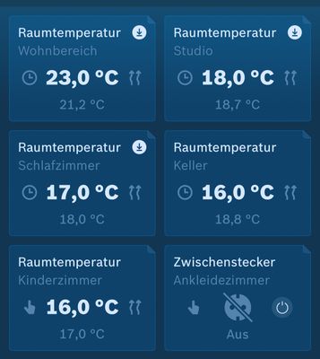

Hi zusammen, das Update an meinem SHC wurde vor 2 Wochen automatisch geladen. Da ich aber gelesen habe, das es Probleme mit den HK Thermostaten II gibt, habe ich an diesen das Update nicht ausgeführt.
jetzt soll ja ein neues Update kommen. Soll ich dann vorher die HK Thermostate Updaten und dann das neue Update drüber spielen oder wird das sowieso überschrieben?

@Tina_S Einfach das kommende Update abwarten.
Danke für die Info. Heißt das nicht ausgeführte Update auf den Thermosaten wird dann überschrieben oder? Im Moment sieht das nämlich bei mir so aus
@Tina_S Du könntest sie jetzt aktualisieren, denn ab heute wird ein neues Update für den Controller und die Thermostate verteilt. Dann brauchst du kein Schritt überspringen und bis auf der sicheren Seite.
