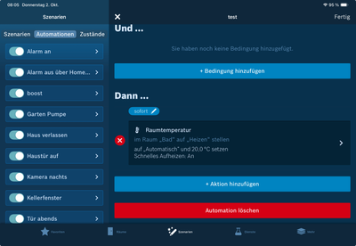

@Puffi Das kannst du mit einer Automation lösen, die du zum Beispiel über einen Universalschalter oder den Taster an einem Fensterkontakt auslöst:

Ah, ist das dann quasi wie eine Alexa-Routine. Bei Schalter an Heizung hochheizen.
Kann ich dann z. B. eine weitere Aktion Anschließen, ungefähr so:
- Schalter an = Heizung Bad auf 22 Grad heizen
- 5 Minuten warten
- Heizung ausschalten / alternativ auf 5 Grad senken.
Wenn ja, könnte ich die gleichen Aktionen ja eigentlich auch auf "aus" legen, oder? Dann wäre es egal ob einer oben oder unten drückt.
Hab mich für den flex Iniversalschalter entschieden
Alles möglich, genau wie du schreibst.
Der Universalschalter hat keine vorgegeben Belegungen. Wird alles über Automationen definiert.
