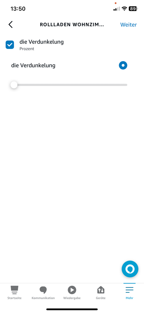

JDB79
Die Steuerung kann nun über Alex vorgenommen werden aber bei der Erstellung einer Routine kann ich nur verdunkeln(schließen) aber nicht öffnen einstellen. Auch das Öffnen einer erstellten Rollladengruppe funktioniert nicht. Wer hat eine Idee/Tipp?IMG_3558.pngIMG_3559.png
