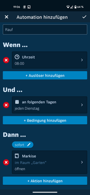

ich habe aktuell den Controller 2 zunächst in Verbindung mit einer Rollladensteuerung 2 verbaut.
Weiß jemand ob man die Rollladen per Automation herauf- und herunterfahren lassen kann?
Danke!

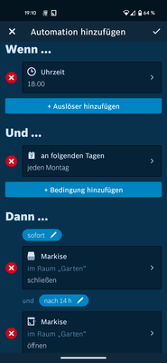

Ja, auch das geht. Mit der Einschränkung, dass "morgen" und "übermorgen" nur durch konkrete Wochentage definierbar sind. Und die Automationen würden dann jede Woche ablaufen, wenn du diese nicht händisch deaktivierst.
Zur Inspiration hier ein paar Vorschläge.
Morgen 18:00 runter fahren:
Übermorgen 08:00 wieder hoch fahren:
Oder in einer Automation zusammengefasst:

Ja klar geht das. Du kannst den Rollladen auf Öffnungswerte zwischen 0 ... 100 % fahren. Also beliebig.
Wichtiger wäre die Frage, was der/die Auslöser der Automation sein soll(en).
Ich meine mit Automation, dass ich z.B. einstellen kann, dass der Rollladen morgen um 18.00 Uhr
runter- und übermorgen um 08.00 Uhr hochfährt.

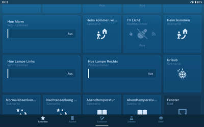

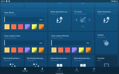

Der Update Ostern 2023 hat die Thermostate mit Farbe gebracht, dafür sind die Hue Favoriten nun nur noch Blau-Weiß. Drückt man auf die Hue Favoriten, kommt auch dort wieder Farbe. Dies ist bei jedem neuen Zugriff notwendig.
Hallo @wps, vielen Dank für deine Geduld. Kannst du dein Vorgehen genauer beschreiben? Auf beiden Screens werden deine Hue Leuchten als inaktiv angezeigt. Wie gehst du vor, dass die Farb-Palette - wie auf dem zweiten Screenshot abgebildet - nicht mehr angezeigt wird? Danke und Gruß, Philip

Doppelklick auf die App und die Philips Hue sind ohne Farbe. Dann einen Klick auf Hue und die Farbe kommt. Funktioniert immer wieder nach dem Stop der App und wieder Starten.
Dummerweise ist die Reihenfolge der Screenshots verkehrt, aber mit dem Datum und der Uhrzeit auf den Screenshots ist das zu erklären.
Hi @wps, vielen Dank für Dein Feedback. Wir haben Deine Beobachtungen zum Verhalten der App in der Fachabteilung zur weiteren Analyse platziert.
SmaertHomeGuru
Hi @wps, es scheint sich hier um einen Bug zu handeln. Wir werden ihn voraussichtlich mit dem nächsten Systemupdate fixen.
