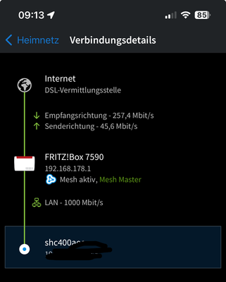

IAmFlo
New Homie
Vielen Dank für die infos.
Ich habe mal den LAN Port gewecshelt an der FritzBox und jetzt geht es auf einmal.

Da mus ich nachher nochmal schauen. Danke und schönen Sonntag noch
Hatte ich auch immer wieder und habe schließlich den alten Switch ersetzt, an dem meine Smart Home Hubs (Hue, Bosch, Raspberry Pi) angeschlossen waren.
