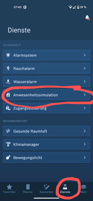

Ich habe die bosch smart home licht-/ rollladensteuerung ii verbaut für mein Außenlicht. Zurzeit habe ich kein Zeitplan hinterlegt da es ja lange Hell ist.
Daher habe ich es ausgestellt.
Nun habe ich das Problem das obwohl die Lampe aus ist, das Licht in der Nacht einfach an und aus geht ohne das ein Zeitplan hinterlegt ist oder jemand den Schalter betätigt. Kennt jemand das Problem bzw hat Lösungsvorschläge ?
Hier wird eine Anwesenheit simuliert wenn man nicht zu Hause ist. Da ist kein Bewegungsmelder notwendig.
Ist eventuell der Dienst "Anwesenheitssimulation" eingeschaltet?
Wo finde ich dir Option ?
Bei den Diensten
Klasse !!! Ich danke dir !!
