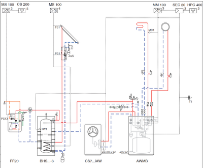

Nein, ich habe einen Schichtenspeicher, also nur einen Heizungspufferspeicher mit der Möglichkeit den oberen Bereich des Speichers höher zu temperieren. Es stehen also nicht immer 200l die heiz sind zur Verfügung. Der Trinkwasseranschluss ist im unteren Teil des Speichers und wird dirch einen Wärmetauscher geführt. HAbe nur ein Shema für die 7000er gefunden, aber im Proinzip funktioniert es so:

Sorry. Das Shema habe ich bei Stiebel gefunden. So ist das bei Bosch gebaut worden.

Ja okay im Prinzip verstanden. Bei mir ist es ähnlich aufgebaut. Bei mir hängt nur eine Gasbrennwerttherme am Schichtenspeicher statt der Wärmepumpe und ein wasserführender Kamin statt den Röhren.
Noch ne Frage da ich es nicht erkennen kann im Schema, es ist zu unscharf. Die Außeneinheit arbeitet in den Schichtenspeicher und die Inneneinheit greift dort dann ab und mischt für die Fußbodenheizung?

Ich habe hier gerade online ein Musterschema von Bosch für deine WP gefunden. Da gibt es den Regler UI800 in der Inneneinheit, sie Außeneinheit hängt an der Inneneinheit und die speist in den Speicher ein. Entnahme und gemischter Heizkreis für die Fußbodenheizung macht dann eine Bosch MM100 welche von einer RT800 geregelt wird. Ist das bei dir auch so?
