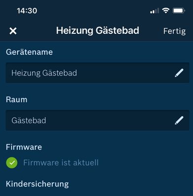

Also wenn ich unter in der App auf die Geräte gehe steht dort bei der Firmware dass sie aktuell ist….

Alle Thermostate haben nach dem Controller auch schon das Firmwareupdate erhalten und zeigen in der App Firmware aktuell.
