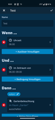

So sollte das doch gehen, oder? In der UND Verknüpfung muss zusätzlich noch der Rollladen eingetragen werden. Ich kann Rollladensteuerung dort auswählen, finde danach aber komischerweise nicht die bei mir hinterlegte "Markise". Komisch, aber probier mal, ob das bei dir klappt.
Bei dir würde es ja jetzt immer um 6 Uhr Auslösen. Ich hatte es so verstanden, dass es aus gehen soll wenn die Rollladen auf 0 % fahren. Z.b. wenn man den Taster drückt. Und dass in der Zeit von 6 bis 9 Uhr.
Nein, das würde meines Erachtens nicht passieren. Sechs Uhr wird lediglich das Szenario aktiviert und es schaut danach auf die weiteren Nebenbedingung. Erst wenn diese erfüllt sind, wird die Aktion ausgeführt.

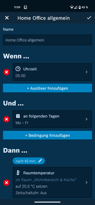

Das Szenario im Screenshot unten ist erprobt und läuft nur Montag bis Freitag, obwohl die Hauptbedingung immer 5:00 Uhr ist.

Dein Auslöser ist ja aber jetzt 5 Uhr. Aber es soll flexibel in einer Zeitspanne auslösen. Woher weiß sonst die Automation wann die Rollladen oben sind? Der Trigger ist ja fest.
