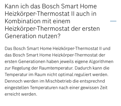

@Hamster Die HT I und II sollten nicht zusammen in einem Raum betrieben werden:
Wenn sie in unterschiedlichen Räumen Installiert sind, gibt es kein Problem.
Ich habe kein Heizkörper Thermostat 1 und kein Heizkörper Thermostat 2 in einem Raum sondern ein Raumthermostat 1 und ein Heizkörper Thermostat 2 in einem Raum.
D.h. bei mir sind zwei Räume ausgestattet mit dem Raum Thermostat 1 und dem Heizkörper Thermostat 2.
In den anderen Räumen befindet sich noch die alte Kombination Raum Thermostat 1 und Heizkörperthermostat 1 da funktioniert alles.
