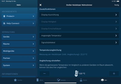

Auf dem IPad lässt sich die Anzeige der Temperatur am HT II nicht einstellen:
Auch nicht nach Beenden der App und neu starten.

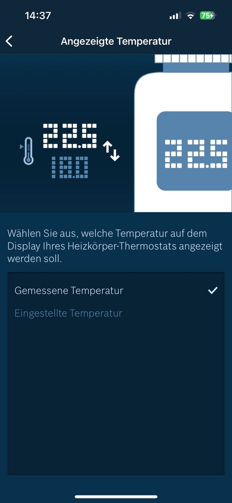

Auf dem iPhone funktioniert es:

danke für den Hinweis. Welches iPad und welches OS hast du genau? Auf dem iPad mini sehe ich gerade noch die erste Option zur Auswahl. Ganz unten auf dem Screen sieht man bei dir noch den Anfang der dunkelblauen Box. Kannst du da irgendwie scrollen? Ich mach trotzdem mal dafür einen Bug bei uns auf.

@Sam iPad Pro 11“ mit iOS 16.2 PB 2. Auf dem iPhone 13 Pro ist ebenfalls 16.2 PB 2. Es lässt sich nichts scrollen. Ich sehe gerade so den oberen Rand der ersten Option.

Danke, habe ich mit deinem Screenshot an die Entwicklung weitergeleitet.

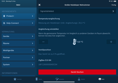

Nach dem Update auf Firmware 339 sind bei einem HT II die Einstellungen für Displayhelligkeit und -einschaltdauer ausgegraut:
Beim 2. funktioniert alles.
Nach entnehmen der Batterie und wieder einsetzen sind die beiden Einstellungen wieder aktiv.
Und beide Ventilstellungen auf 0% 🎆

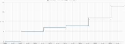

ich kann erstes Feedback zum Update geben. Großer Ärger über das System ist erstmal entschärft bei uns, Räume werden immerhin richtig geheizt. Allerdings finde ich das Verhalten vom HT II immernoch falsch von der Ventilöffnung her:
Hier sieht man den Verlauf der Ventilöffnung ab so ca. 16:00 wo von 18 auf 20° Solltemperatur geändert wurde (Zeitplan). Temperatur im Raum war so ca. 18,8°, also muss nicht extrem hochgestuft werden.

Somit kann ich sagen, extremer Ärger der Benutzer ist mit diesem ausgeklügelten Update etschärft, wo immerhin progressiv Ventilöffnung angepasst wird, bis sich was tut, trotzdem laufen die Thermostate von der Kalibrierung her noch nicht so, wie man es erwarten würde.
