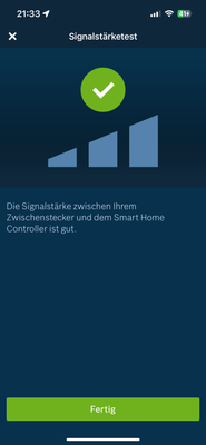

@Ralfboe @Sabrina bei mir läuft das Update des ZSK auch seit heute Mittag, obwohl die Verbindungsqualität gut ist:
@Geomo , @Ralfboe die zwei Tage sind ja noch nicht rum 😉
Bei mir sind zwei von vier Steckern fertig. Bei den anderen lädt das Update auch noch. Sowohl ein fertiger, als auch ein nicht fertiger ist je 2...3 m vom Controller entfernt. Das andere "Paar" deutlich weiter oder sogar auf anderer Etage.
Mit der Entfernung / dem Empfang hat es m.E. nichts zu tun. Das war doch schon immer so, dass manche Geräte länger brauchen als andere. Einfach noch etwas abwarten.
