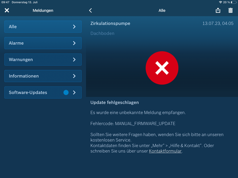

Das Update hat (fast) gut funktioniert, bis auf:
Leider wurde der Zwischenstecker Kompakt wieder nicht upgedatet.
Ist nun das dritte Update, was er nicht laden konnte.
@WOT hast Du den Controller schon mal für 10 Minuten von Strom und LAN getrennt und wieder verbunden?
Wenn das nicht funktioniert, hast Du den ZSK schon mal zurück gesetzt? Unserer ZSK lies sich problemlos updaten.
WOT
@Geomo Controller für 10 Minuten vom Strom nehmen ist ein guter Tipp.
Werde ich im Verlauf des Tages mal machen. Habe gerade Urlaub und hier im hohen Norden ist wettertechnisch gerade Landunter. 😩
Den ZSK habe ich nach nach Anleitung bereits 3x zurückgesetzt. Leider ohne Erfolg.
WOT
Leider erfolglos.
Controller für 10 min. vom Strom genommen und anschließend wieder hochgefahren.
ZSK in gleichem Raum und im Abstand von 2 m zurückgesetzt.
Meldung heute Nacht: Update fehlgeschlagen.
@Sabrina , @SebastianHarder : Ticket existiert seit 23.05.. Wie gehts jetzt weiter? ZSK umtauschen?
Hallo @WOT, es tut mir leid zu hören, dass dein Anliegen noch nicht geklärt werden konnte. Ich werde auf das Serviceteam zugehen und darum bitten, dass sie sich schnellstmöglich bei dir zurückzumelden. Bis dahin muss ich dich leider noch einmal um etwas Geduld bitten.
