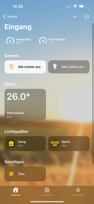

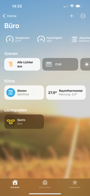

Die Funktion gibts ja im BSH schon. Siehe Screenshots. Ich glaube die Integration in Apple HomeKit wurde nicht vollständig entwickelt. Die Thermostate werden im HomeKit als „an“ angezeigt. Es müsste die Option geben diese komplett auszuschalten wie das Foto aus dem ersten Eintrag.

Genau, die Funktion im Hintergrund macht auch Sinn. Aber die Anzeige im HomeKit müsste auch angepasst werden meiner Meinung nach. Gerne füge ich noch zwei Screenshot hinzu. Einer von Bosch Raumthermostat 2 (wird als An angezeigt mit 5 Grad) und einer von Meross (wirds als Aus angezeigt, Frostschutz im Hintergrund aktiv)
