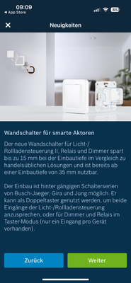

Soeben wurde mir das App-Update im IOS App Store angeboten:
Ich habe es schnell installiert, hier der erste Eindruck:
Die BSH App stürzt nach Aufruf einer Kamera immer noch ab.
