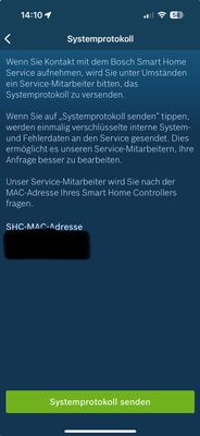

Hi, wie kann ich das denn runterladen? In der App steht nur senden für ein Servicemitarbeiter?
Danke für Info.
vor einer Woche
Genau, einfach den Button in der App drücken und im Kontaktformular die MAC-Adresse des SHC angeben, damit es zugeordnet werden kann.
vor einer Woche - zuletzt bearbeitet vor einer Woche
das sieht bei mir nur so aus, kann nur auf senden drücken...
EDIT. Hab es gerafft wie es geht!
vor einer Woche
Das ist auch korrekt. Anschließend dieses Kontaktformular ausfüllen.
