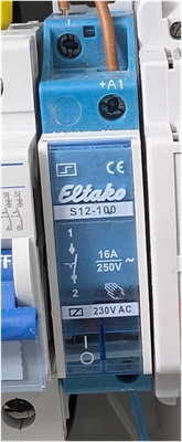

So jetzt ist die Hausverteilung fertig, es wurde folgendes eingebaut.
EG, OG, und WZ je ein Gira Taster Schließer
Taster/ Schließer
EG - 3x1,5 mm² zum Schaltschrank
OG - 3x1,5 mm² zum Schaltschrank
WZ - 5x1,5 mm² zum Schaltschrank und 3x1,5mm² zum Einbaustrahler dimmbar
nobile Type 5068-ECO-FLAT-COLOR-SWITCH-38°-DIM-C ID 1856756130
Im Schaltschrank ist ein Stromstoßschalter Eltako S12-100 angeschlossen
Wir würden jetzt den Eltako entfernen und dafür den Dimmer auf die Hutschiene mit Adapter einbauen und anschließen. Das sollte doch so funktionieren oder? Die Nobile können auch noch die Lichtfarbe per Lichtschalter (2700 K | 3000 K | 4000 K) wechseln
Wenn alles eingebaut wird kann derzeit manuell gedimmt werden bis Lan/Wlan verfügbar ist, Dann den Dimmer über den R Code aktivieren, einstellen - richtig
am 18. Februar 2026 14:20
Das ist eine Neuinstallation und ihr lasst einen Eltako einbauen, nur um ihn gleich wieder auszubauen? Muss man nicht verstehen, aber ja, so funktioniert es, wie bereits beschrieben.
