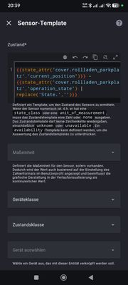

Das ist ein Attribute vom Rollladen.
Beispiel:

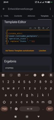

{{state_attr('cover.rollladen_parkplatz','operation_state')}}
Du kannst unter "Einstellungen -> Entwicklerwerkzeuge -> Zustände" dir die Attribute des Rollladen anschauen.
Mit einem Template Sensor kannst du dir das Attribute dann als eigenen Sensor anzeigen lassen.

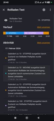

am 17. Februar 2026 20:37
Könntest du bitte mir ein Bild machen und hier Posten?
Ich habe versucht, aber bekomme ich solche Status nicht.
Bei mir wird entweder geschlossen oder geöffnet angezeigt.
am 17. Februar 2026 20:46
In den Entwicklerwerkzeugen kann man die Attribute sehen.
In der Template Sparte kann man sich das Attribute rausziehen.
Mit dem Template kann man einen Helfer Template Sensor erstellen. Ich habe hier zusätzlich noch die Position mit drin.

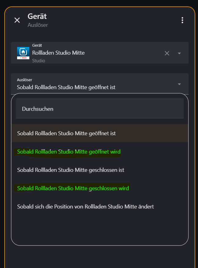

Wenn man als Auslöser in einer Automation das Gerät selber wählt, kann man "wird geöffnet" und "wird geschlossen" auswählen.
am 18. Februar 2026 07:01
Genau diese Optionen habe ich nicht oder sehe ich nicht.
Anbei Bilder:
was mache ich falsch?

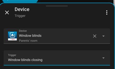

Closing gibt es ja anscheinend. Warum das dann nicht im Verlauf ist, weiß ich nicht.
Blöder Tipp: Mal dem Home Assistant neu gestartet? 🤔

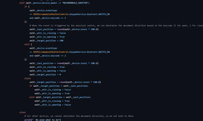

Ich habe den Code kurz nachgeschaut:
Dieser Funktion muss bei mir da sein:
Mein wurde als MICROMODULE_SHUTTER erkannt.
Ich habe keine Ahnung woran kann es nun liegen. Ich kann den Integration komplett löschen und dann wieder hinzufügen.

Vielleicht an der Generation. Ich hab GENI. Deines GENII. Dann liegt es wahrscheinlich an der Integration.
am 18. Februar 2026 13:15
Integration meinst wahrscheinlich HAOS oder über docker container, oder?
Ich habe ja auch von HACS heruntergeladen.
am 18. Februar 2026 13:24
Ich meine die Bosch Tschamm Integration selber. Vielleicht ist es für die GENII nicht richtig Implementiert. Vielleicht lohnt es sich ein Thema auf Github zu eröffnen.

Ich habe die Auswahl "wird geöffnet" / "wird geschlossen" ebenfalls. Und es ist eine Licht-/Rollladensteuerung II - Rollladensteuerung konfiguriert als Markise. Version der Tschamm Integration ist 0.4.99 aus dem HACS.
am 18. Februar 2026 13:42

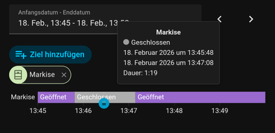

Wird es auch im Verlauf angezeigt? Oder ist da eine Lücke wir bei SuKu? Weil "closing" kann ja auch ausgewählt werden.
am 18. Februar 2026 13:44
@STdesign ja, die Optionen habe ich auch, allerdings im Verlauf sehe ich nicht. Der einzige Grund warum ich Home Assistant nutze ist dass ich diese Infos bekomme.
Kommst du bitte ein Gefallen tun? Kannst du bitte wie genau beschrieben von @M_Rapske das Markise als Gerät für Auslöser nutzen und einfach auf und zu machen. Im Verlauf wenn du "wird geöffnet" oder "wird geschlossen" siehst, dann der Fehler liegt sicherlich bei mir (die ich leider nicht weiß, was?!?)

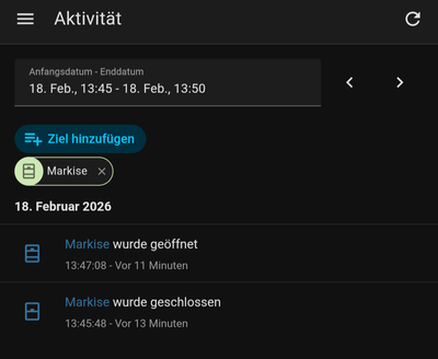

am 18. Februar 2026 14:01
Na klar!
Im Verlauf, und auch den Aktivitäten, sieht man die Bewegungsvorgänge tatsächlich nicht.
