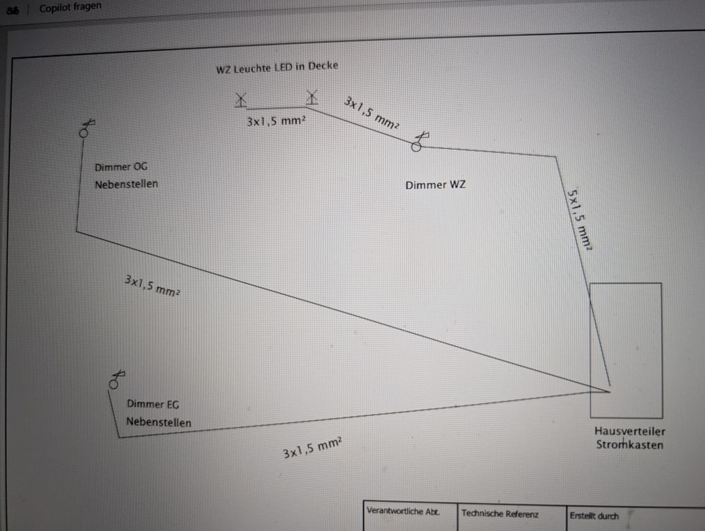

Da ich das ganze noch nicht versteh hab ich mal eine Skizze gemacht

An den Stellen "Dimmer EG Nebenstellen", "Dimmer OG Nebenstellen" und "Dimmer WZ" wird jeweils ein Taster verbaut.
Den smarten Dimmer kannst Du entweder in den Hausverteiler oder direkt hinter den Taster WZ setzen.
Über die fünfadrige Leitung gehen L / N / PE sowie
  • bei Dimmer im Hausverteiler: Eine Ader vom Taster WZ zum Eingang des Dimmers und eine Ader vom Ausgang des Dimmers zu den Lampen.
  • bei Dimmer hinter Taster WZ: Zwei Adern von den Tastern EG / OG zum Eingang des Dimmers. Alternativ kannst Du diese auch bereits im Hausverteiler zusammenfassen.
Das hört sich ja gut an. wenn ich jetzt im OG den Taster betätige, schalte ich dann die LED nur ein oder dimmen die auch wenn ich manuell den Taster betätige. Oder kann ich nur über die App dimmen
Kurz drücken zum Ein- / Ausschalten, gedrückt halten zum Dimmen.
