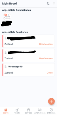

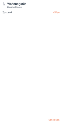

Anfrage-Mail an HC+ habe ich soeben geschickt und musste feststellen, dass plötzlich in HC+ und Google Home ein zweiter Sensor als "offen" angezeigt wird, obwohl er geschlossen ist und seit 12 Stunden nicht verändert wurde, wie auch in der Bosch App korrekt angezeigt wird.
@** Gelöschtes Profil ** Kannst Du das bitte mal mit Screenshots untermauern?
Wo genau in der HC+ App wird Dir der veraltete Status angezeigt?

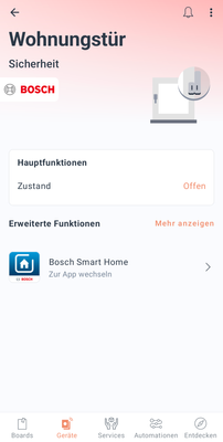

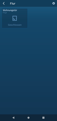

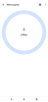

Nicht anwendbar
Real: Tür ist zu.
Bosch App:
HC+:
Google Home:
