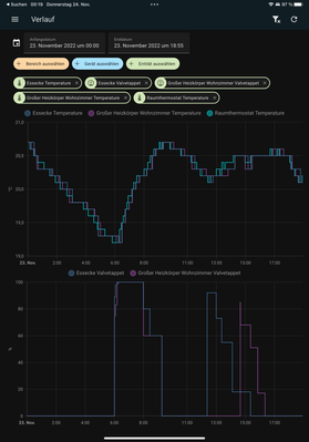

Wo kommt die Tabelle her? Ja ich schaue immer in der App nach und es wird nie mehr als 80 Prozent geöffnet. Oft nur 30-40 % manchmal 56%. Bei high Modus eben die 80%. Bei 23 bis 24 Grad nur bis zu 56%.

@Carolin81 die Daten kannst Du zum Beispiel mit HomeAssistent auslesen.
