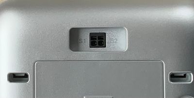

@Martin60 Der Raumthermostat hat einen Eingang für einen externen Sensor, z.B. für die Außentemperatur.
Das klingt für mich interessant. Welchen Fühler kann man da anschließen? Und wie lange darf das Kabel sein?
ich möchte den Fühler auf die skimmerleitung befestigen, und so die schwimmbadtemperatur ablesen. Ca. 10m Kabel sollten es schon sein.
danke für deine Hilfe.
Liebe Grüße Andi
NTC 10k. Die Software-Unterstützung für die gemessene Außentemperatur ist aber de facto inexistent. Sie wird ausschließlich auf dem Display des Thermostats angezeigt, sonst kannst Du nichts damit machen.
