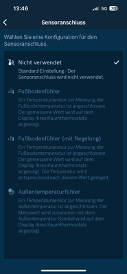

Ich hätte auch gerne in jedem Raum nur einen smarten Temperatursensor, der muss nichts steuern, nur die Temperatur anzeigen, ist so was mit dem Bosch-Kontroler möglich?
@Bosch Ja, mit dem Raumthermostat, wenn Du ihm keinem Heizkörperthermostat zuordnest und den FeHler ignorierst.
Oder mit einem Twinguard, der misst allerdings die Temperatur an der Zimmerdecke.
@Martin60 Der Raumthermostat hat einen Eingang für einen externen Sensor, z.B. für die Außentemperatur.
Das klingt für mich interessant. Welchen Fühler kann man da anschließen? Und wie lange darf das Kabel sein?
ich möchte den Fühler auf die skimmerleitung befestigen, und so die schwimmbadtemperatur ablesen. Ca. 10m Kabel sollten es schon sein.
danke für deine Hilfe.
Liebe Grüße Andi
NTC 10k. Die Software-Unterstützung für die gemessene Außentemperatur ist aber de facto inexistent. Sie wird ausschließlich auf dem Display des Thermostats angezeigt, sonst kannst Du nichts damit machen.
