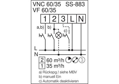

Der Ventilator hat 2 Eingänge "1" und "2", über die die Drehzahl geschaltet werden kann (siehe angehängtes Schaltbild).
Meine Idee wäre, mit dem einen Ausgang "Q1" der Lichtsteuerung II die Drehzahl "1" zu schalten und mit dem zweiten Ausgang "Q2" die höhere Drehzahl "2" zu schalten. Kann mir jemand sagen, ob diese nur wechselweise geschaltet werden können oder anders gesagt, was passiert wenn über beide Eingänge Strom fließt?

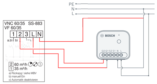

Nun meine generellen Fragen dazu. Ist meine Idee so umsetzbar? Hat jemand das schon so umgesetzt? Wie müsste ich die Lichtsteuerung II und die Ventilatorsteuerung verbinden? (S1 und S2 würden nicht verbunden, ich habe ja keine Schalter).

a) Falls Du auf die Leistungsmessung und Abschaltung der Feuchteautomatik verzichten kannst, dann reicht eine LS II (Anschluss wie von dir vorgeschlagen, Q1 an 1 und Q2 an 2)
Passen die Verbindungen so wie ich sie in der angehängten Zeichnung dargestellt habe ? Dann würde keine Leistung gemessen werden. Ist dies korrekt ?

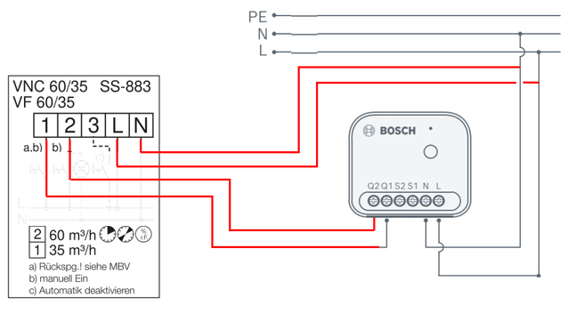

b) Um die Leistung zu erfassen, müsstest Du die Versorgung (L) des Lüfters an den Ausgang einer LS II anschließen, denn 1 / 2 / 3 sind nur Steuereingänge.
In dem Fall würde ich  L des Ventilators an Q1 der LSII hängen. Könnte ich dann Q2 für die Umschaltung auf die höhere Drehzahl nutzen ? Oder ist ein Mischen von Leistungsausgang für Q1 und Steuerausgang für Q2 nicht möglich ? Sorry, bin nicht vom Fach.
Noch eine Frage zur Leistungsmessung. Misst LSII die Summe der Leistungen von Q1 und Q2 oder misst LSII diese separat und weist diese auch in der App separat für Q1 und Q2 aus ?

a) Anschluss passt. Und richtig, so hast Du keine Leistungsmessung. Schaltest Du Q1 und Q2 aus, dann ist nur die Feuchteautomatik aktiv, bei normaler Luftfeuchtigkeit läuft er also gar nicht. Schaltest Du beide ein, dann läuft er vermutlich mit hoher Drehzahl. Ganz sicher bin ich mir da nicht, hängt wohl auch davon ab, wie die DIP-Schalter am Ventiltor eingestellt sind.

ich wollte kurz rückmelden, dass ich das Ganze endlich umgesetzt habe, gemäß der angehängten Zeichnung. Über Q1 kann man den Lüfter ein- und ausschalten. So wie dargestellt kann sogar die höhere Drehzahl über Q2 der Lichtsteuerung angewählt werden. Klappt alles super und der Verbrauch wird auch noch gemessen....
