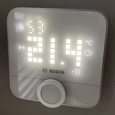

Gibt es die Möglichkeit eine Anzeige am Raumthermostat ob die Therme eingeschaltet ist

Ja, vor den beiden Pfeilen auf dem Display erscheint ein kleiner Punkt. Dieser zeigt an, dass geheizt wird.
In der App gibt es keine Anzeige.

Der bereits erwähnte kleine Punkt zeigt, dass das angeschlossene Stellventil geöffnet ist. Und es geheizt wird.
Bzgl. der Therme selbst, bekommst du keine Rückmeldung.

Da könnte man ev. parallel zur Therme ein smartes Relais setzen, um das Schalten in der Bosch App zu sehen - falls man das will.
