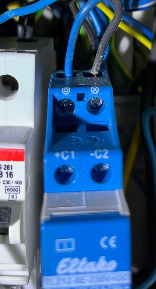

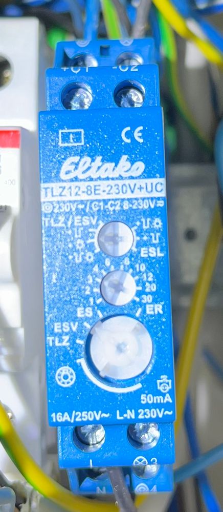

ich möchte gerne den das Treppenhauslicht schaltenden Eltako-Stromstoßschalter durch das Bosch Smart Relay ersetzen. Ich weiß, dass die einhellige Empfehlung hier zu LSII lautet. Das Relay hab ich aber bereits und dessen Einsatz ist für mich damit günstiger als eine neue LSII.
Obwohl ich jetzt diverse Beiträge gelesen habe, wünsche ich mir noch etwas Bestätigung bei der Umsetzung.
Hier mal Bilder des angeschlossenen Eltako.
Das Schaltbild des Bosch Relay interpretiere ich wie folgt.
Anschlüsse Eltako unten:
Eltako L an Bosch L
Elatko N an Bosch N
Elatko L an Bosch S1 (per Überbrückung)
Anschlüsse Eltako oben (nach meinem Verständnis die Lampenschaltung):
Eltako Schwarz  an Bosch L^
Eltako Blau an Bosch Nv
Fragen:
S1 ist der Schalteranschluss. Der Impuls kommt über den Leiter, richtig. Der Eltako löst das innerhalb des Gerätes, Bosch nicht, oder? Deshalb ist die Brücke notwendig, korrekt?
Bin ich so richtig unterwegs?
Für Eure Unterstützung vielen Dank im Voraus!

Korrekt.
Nein, am smarten Relais muss eine Brücke von L auf ↑L (da der Schließer anders als beim Eltako potentialfrei ist).
Jain. Beim Eltako ist links oben der Tasteranschluss und rechts oben der Lampenanschluss.
Nein, an ↓ (der zweite Anschluss des potentialfreien Schließers).
Nein, an S1 (den Tasteranschluss).

Vielen Dank für die unglaublich schnelle, konkrete, hilfreiche und funktionierende Lösung.
Hatte das mit der Brücke auf L^ schon in Beiträgen gesehen, aber dem Braten nicht so richtig getraut. Insbesondere das Symbol für die Schalterleitung beim Eltako konnte ich nicht zuordnen und hab auch kein Legende im Netz gefunden.
Sorry dafür und nochmal Danke für die Mühe. Läuft 1a.👍
