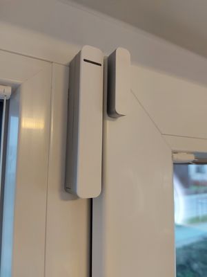

Unsere Fenster sind auch alle 3 Fach verglast. Ich habe ein Bild angehängt wie es bei mir überall funktioniert.
Probleme mit Feuchtigkeit habe ich nicht.
Anders habe ich aber auch keine Lösung gesehen.
 So hab ichs am Doppelflügel, beim einfachen so wie bei dem Kollegen, oben im Bild. Dort halt den Magneten ans Fenster ohne diesen Adapter, geht gut.
so würde es bei mir auch aussehen. Hatte es nach der Beschreibung so verstanden, der Magnet auf einer Höhe mit dem Fensterkontakt sein muss. Ich hatte gehofft, dass es irgendwo auch einen Adapter für den Fensterkontakt zu kaufen gibt. Entweder probiere ich es ebenfalls auf diese Weise, oder ich muss mir den Adapter selbst basteln 😞

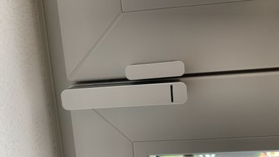

Tidy
Hier könnte man ja den Magneten an die Seite statt vorn auf den Fensterflügel kleben, dann wär er ja auf der Höhe des Sensors.
Hallo M_Rapske,
bei mir sieht es genau gleich aus… bin mir aber nicht sicher, ob es auf dauert funktioniert!? Wie sind deine Erfahrungen!?
habe mir schon überlegt einen Magneten ans Fenster zu kleben, damit es bündig ist! (Magnet 40x10x3mm)
danke für deine Rückmeldung
Gruß Patrick
Hallo @SF .
Idealerweise sollte es auf gleiche Höhe sein. Aber ein Reedkontakt reagiert auf das Magnetfeld. Wenn es also mit dem Unterschied zuverlässig klappt, ist das kein Problem. Probieren geht über Studieren.
