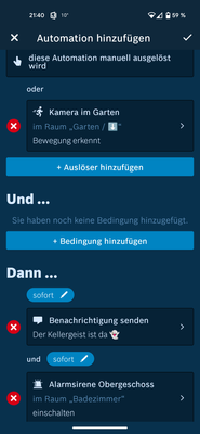

Dann bleibt als Alternative eine Automation, die dir entweder eine Benachrichtigung schickt und/oder ein Gerät einschaltet, z.B. Leuchte, Sirene/Radio/usw. am Zwischenstecker oder ähnliches.
