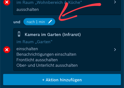

Ist ganz einfach. Du musst allerdings eine Automation nutzen, statt des Szenarios. Auch die Automation lässt sich händisch auslösen. Einen sonstigen Trigger braucht es nicht zwingend.

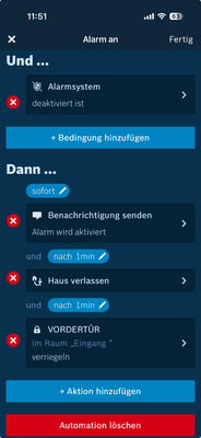

@User3 oder du rufst in der Automation einfach das Szenario Haus verlassen mit der entsprechenden Verzögerung auf.

Besten Dank @STdesign und @Geomo!
Entscheidend war, dass der Timer in der Automationskonfiguration erst dann sichtbar wird, wenn man eine Aktion bereits hinzugefügt wurde. Ich hab da schon davor rumgestochert auf der Suche nach einem Timer, und erst das Screenshot, wo dieser zu sehen ist hat die Lösung gebracht.
