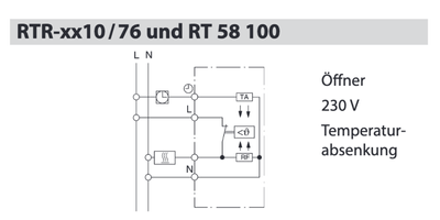

Ich tausche meinen alten Halmburger Raumthermostat RTR-5810 gegen einen Raumthermostat II 230V aus und bin bei der Verkabelung ziemlich verwirrt.
Hier ist der alte Anschluss und das alte Installationshandbuch:
Die alte Verkabelung ist:
Blau - N
Braun - L
Schwarz - Anschluss für Uhrsignal zur Temperaturabsenkung
Grau - Heizen
Ich habe die folgende Verkabelung für Raumthermostat II 230V ausprobiert. Das Gerät leuchtet auf und ist korrekt angeschlossen, aber es scheint die Temperatur nicht zu regeln:

Anschluss des Bosch Raumthermostat ist korrekt, sofern das alte Raumthermostat funktionierte.
Ist das Bosch Gerät am Controller angelernt? Ggf. musst du noch den Ventiltyp in den Geräteeigenschaften ändern (stromlos geschlossen / stromlos geöffnet).
Vielen Dank für Ihre schnelle Antwort @STdesign !
Vielen Dank für Ihre schnelle Antwort!
Wissen Sie, wofür die schwarze Linie verwendet wird? (zuvor verkabelt mit Anschluss für Uhrsignal zur Temperaturabsenkung)
Ich habe das Formular durchsucht und eine völlig andere Verkabelung gefunden: https://community.bosch-smarthome.com/t5/einstieg-und-erste-schritte/raumthermostat-ii-verkabelung-f...
Das hat mich wirklich verwirrt.
Die schwarze Leitung ist für eine externe Zeitschaltuhr, wie du oben selbst geschrieben hast (Anschluss für Uhrsignal zur Temperaturabsenkung).
Diese Funktion braucht das Bosch Raumthermostat nicht, weil die Zeitpläne und Umschaltungen über das smarte System per Controller und App gemacht werden.
Also das schwarze Kabel einfach isoliert blind legen.
