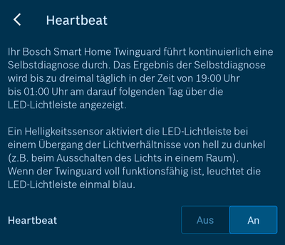

Hallo @nim,
das blaue Blinken wird durch eine Helligkeitsänderung von hell zu dunkel ausgelöst. Hast du das Licht zu den Zeitpunkten ausgeschaltet?
Zum zweiten Punkt: die möglichen Einstellungen zur Luftqualität findest du unter „Dienste“ > „Gesunde Raumluft“. Dort gibt es die Möglichkeit die Sensitivität zu ändern. Ob das allerdings eine Auswirkung auf das von dir beobachtete Verhalten hat, kann ich nicht sagen.
Falls du dies öfter beobachtest, solltest du ein Ticket beim Support öffnen.
