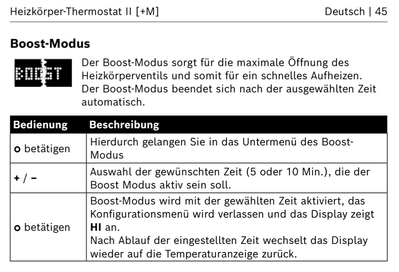

Das Heizkörper-Thermostat II [+M] kann, zumindest im autarken Betrieb, wahlweise auch für 10 Minuten den Boost. Inwiefern das auch per App aktivierbar ist, weiß ich allerdings nicht.
