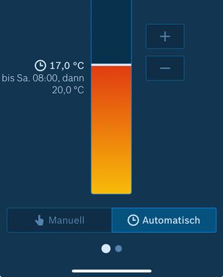

Nun kehre ich irgendwann zurück und verwende nun das Szenario Heizen nach nach Zeitplan. Ich erwarte nun, dass sofort auf die im Heizplan hinterlegte Temperatur aufgeheizt wird. Das tut er aber nicht. Der Anzeige nach würde er erst wieder beim nächste Balken sozusagen das Thermostat öffnen und heizen.

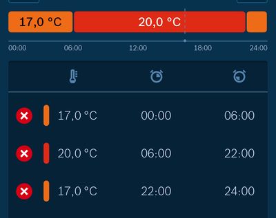

Hier nochmal mit Bilder. Es sind 17 grad, so wie es vom der Haus verlassen Szenario verlangt ist. Jetzt führe ich Szenario nach Heizplan heizen aus und es sieht dann so aus:
 obwohl er nach Heizplan auf 20 grad heizen müsste:

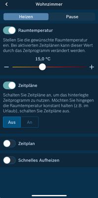

Das war ein guter Hinweis, was mich nochmal zum Testen des Haus verlassen Szenario gebracht hat. Die funktionierende Lösung sieht jetzt so aus:
Haus verlassen:
Nach Heizplan heizen:
Mein Verständnis ist jetzt so, dass beide Szenarien den ersten Schieber als „Beachte Zeitpläne“ haben müssen und im ersten Fall dann schalte zeitpläne ab. Und im zweiten Fall schalte Zeitpläne wieder ein. Wenn also das erste Szenario keine Einstellungen zu Zeitplänen vornimmt, dann ignoriert er auch die Einstellungen im anderen Szenario.
