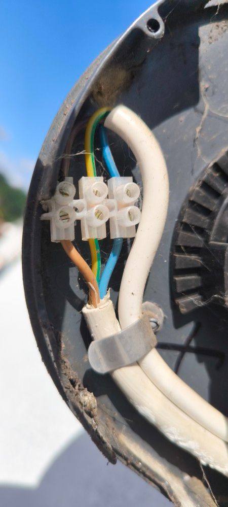

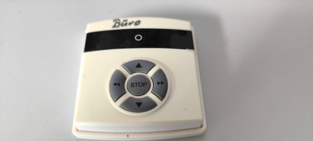

Ich habe am ganzen Haus elektrische Rollläden welche mit Funk Auf/Ab Tastern, ohne feste Schaltern in der Wand, bedient werden. Siehe Bild 1. Im Rollladenkasten gehen lediglich 3 Kabel vom Motor an die Stromversorung. Siehe Bild 2. Kann ich die RollladenSteuerung II einbauen oder geht das wegen fehlen des 4. Kabels vom Motor her nicht?

Funktioniert leider nicht. Die Licht-/Rollladensteuerung II - Rollladensteuerung braucht zwingend getrennte Leitungen für Motor auf / Motor ab.
Diese "Signale" sind bei deinen Antrieben aber nur direkt in der Elektronik vorhanden, die das Funksignal umsetzen. Ich bezweifle leider, dass du dort ran kommst um die Leitungen heraus zu legen.
