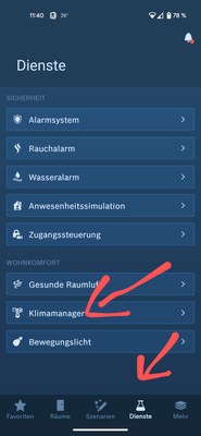

1) Eine Solltemperatur von 8 °C ist eingestellt, wenn die Heizpause aktiv ist. Diese wird im Dienst "Klimamanager - Heizpause und Kühlen" eingestellt.

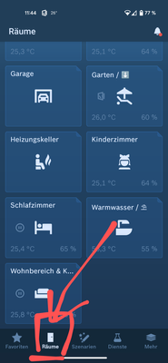

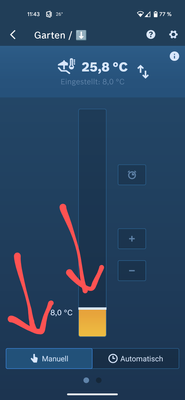

2) Das Thermostat in den manuellen Modus schalten und eine Solltemperatur von 8 °C einstellen. Zum Menü kommst du über die Raumtemperatur-Kachel unter "Räume"

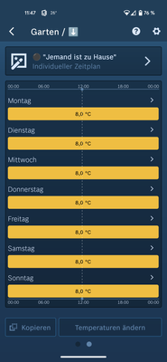

3) Das Thermostat im Automatik-Modus 🕒 betreiben und im Zeitplan konstant für alle Tage 8 °C eintragen. Das Menü erreichst du wie zuvor, schaltest auf "Automatisch" und wischst nach links zum Zeitplan.

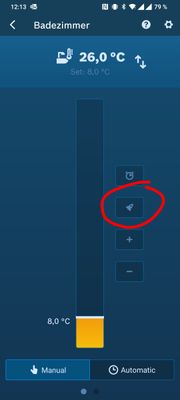

... und zur Schnellaufheizung (Boost): In der App auf die Rakete tippen. Dabei darf der Raum nicht in der Heizpause sein.
Direkt am Thermostat geht das soweit ich weiß nicht, da bin ich mir aber nicht zu 100% sicher. Beim Heizkörperthermostat I geht es definitiv nicht.

Vielen Dank für die Auskunft. Ich habe den Buster mit der App getestet. Funktioniert! Danke
