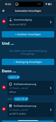

@Manfredo Funktioniert ganz einfach über Automationen, in denen Du für die Aktionen auch zeitliche Verzögerungen implementieren kannst, z.B. so:
Dabei kannst Du die Rolladensteuerungen  mehrerer Räume hinzufügen. Ich würde sie aber zeitlich gruppieren. Z.B. 3, 1 Minute später weitere 3….
Du legst zwei Automationen an (nicht Szenarien!):
Wenn ...
Sonnenaufgang
Dann ...
sofort Rollläden öffnen
und
nach 3 h Rollläden 80%
Wenn ...
Sonnenuntergang*
Dann ...
und nach 2 h Rollläden schließen
* hier einen Offset von -120 Minuten einstellen, damit die Automation schon 2 Stunden vor Sonnenuntergang auslöst
Du musst jeweils alle Rollläden zu den Automationen hinzufügen und die Positionen bei allen einstellen.
