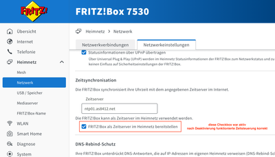

Der Hinweis mit dem Zeitserver der Fritzbox war die Lösung! Nach Deaktivierung des Zeitservers der FritzBox funktionierte die Zeitsteuerung der Automation in einem ersten Kurztest.
Hier noch ein Screenshot, wo die Einstellung zu finden ist:
