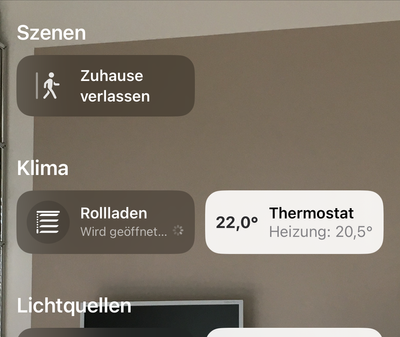

Ich habe das gestern getestet und kann sagen, dass es mit der Bosch-App nun funktioniert. Wenn per Bosch-App oder einer Automation ein Rollladen geöffnet oder geschlossen und die Fahrt dann über den ext. Taster/Schalter gestoppt wird, erfolgt nach kurzer Zeit auch in der Bosch-App eine Anzeige der aktuellen Behanghöhe.
In Homekit allerdings wird weiterhin dauerhaft "wird geöffnet" bzw. "wird geschlossen" angezeigt:
Es wären schön, wenn Ihr diesen Punkt auch noch beheben könntet!
