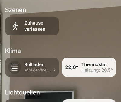

Edit: Ich habe es jetzt kurz ausprobiert und kann das Verhalten bestätigen:
Wenn man einen Rollladen z.B. vollständig geschlossen hat und dann per App mit „Pfeil nach oben“ öffnet springt der Status in der App sofort auf „Geöffnet“.
Stoppt man die Fahrt dann über den ext. Taster/Schalter bei z.B. auf der Hälfte bleibt der Status weiterhin auf „Geöffnet“.
Allerdings korrigiert sich der Zustand bei der nächsten Aktion egal ob über App oder Schalter/Taster ausgelöst. Der Rollladen fährt an gewünschte Position und diese wird auch in der App dann korrekt angezeigt.
Es sieht so als ob in der Rollladensteuerung der korrekte Zustand gespeichert ist, aber im o.g. Fall nicht sofort an den SHC oder die App übermittelt wird.
In HomeKit erscheint im o.g. Fall übrigens dauerhaft „wird geöffnet“

Ich hatte gerade nochmal Zeit ein paar Dinge zu testen. Es handelt sich hierbei aus meiner Sicht nur um ein "Anzeigeproblem". Wenn der Fall eingetreten ist, dass in der Bosch-App oder in Homekit eine falsche Behanghöhe angezeigt wird, weil die per App gestartete Fahrt durch den ext. Schalter/Taster gestoppt wurde, lassen sich trotzdem alle Automationen, Szenen oder weitere "manuelle" Fahrten korrekt ausführen. Sowohl über die Bosch App als auch über Homekit.
