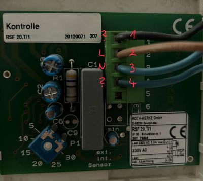

bei der Verdrahtung des Raumthermostates 230 V (erste Version) ist mir nicht ganz klar, wie ich dieses anschließen muss.
Bei meinem bisherigen Raumthermostat von Roth (RSF 20.T/1) sind vier Kabel angeschlossen.
https://www.yumpu.com/de/document/read/25862376/regelungstechnik-raumthermostat-rsf-20-roth-werke

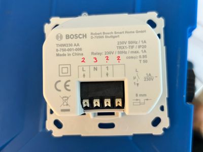

Auf beigefügten Bilder ist zu sehen, wie die Kabel derzeit angeschlossen sind und wie ich L und N am Bosch-Thermostat anschließen würde. Fraglich sind für mich nun noch die Kabel, welche derzeit auf den Anschlüssen 1 und 4 liegen.
Herzlichen Dank für Eure Hilfe.
Dein Bild enthält die Antwort schon 😉. Klemme 3 und 4 liegen intern auf dem selben Potenzial.
Und hier ergänzend noch ein Bild aus der gegoogelten Anleitung des RSF 20.T/1, welche du hoffentlich auch hast.
Die Last ist dein Stellantrieb. Die Versorgung für diesen ist der geschaltete Ausgang, am Raumthermostat Fussbodenheizung (24V/230V) also Klemme 1. Die Rückführung von der Last ist "Neutral". Und weil am Bosch Raumthermostat nur eine N-Klemme ist, musst du die beiden blauen Kabel über eine Klemme zusammenführen und an N des Raumthermostats anklemmen.

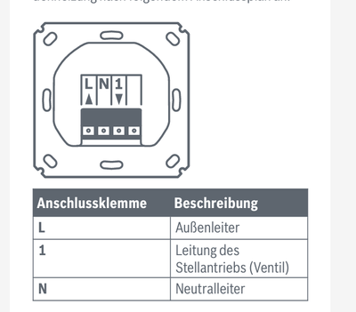

 Das ist der Anschlussplan. Der Anschluss 1 geht zum Ventil. Nochmals der Sicherheitshinweis: Ihr arbeitete mit 230V. Bitte Freischalten und Spannungsfreiheit prüfen. Die genaue Kabelführung kann man auf einem Foto nicht erkennen: Wo sind ev. Klemmstellen oder abzweigende Anschlüsse? Mit einem Leitungsprüfer kann der erfahrene Elektriker ganz einfach den Leitungsweg prüfen. Wenn ihr bereits beim Lesen eines Schaltplanes scheitert, dann bitte eine Elektrofachkraft hinzu holen. Strom ist lebensgefährlich!
Vielen Dank für die Hinweise. Den Anschlussplan hatte ich der beiliegenden Bedienungsanleitung entnehmen können. Nicht klar ist mir jedoch weiterhin, was ich mit dem vierten Kabel machen muss, wenn nur drei Kabel an das Bosch Raumthermostat angeschlossen werden können.
Wie immer: Abfackeln des Hauses oder Geräts und grillen von Köperteilen erfolgt auf eigene Gefahr.
Klasse, vielen herzlichen Dank für die tolle Antwort.
