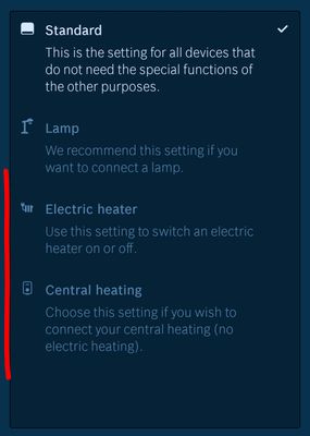

@Maurice laut Anleitung lässt sich das Relais, das eine Therme steuert, auch vom RAumthermostat 230V ansteuern
Steuerung Ihrer Gas-Etagenheizung mit dem Bosch Smart Home System
Mit dem Bosch Smart Home Relais können Sie Ihre Gas-Etagenheizung intelligent steuern und den Wärmebedarf aus verschiedenen Räumen an Ihren Wärmeerzeuger (Therme) übermitteln. Hier erfahren Sie, wie das funktioniert und welche Voraussetzungen erfüllt sein müssen

Wie Du schon schreibst: Therme / Gas-Etagenheizung. Das gilt für die Konfiguration des smarten Relais als Zentralheizung, wodurch über den Dienst Zentralheizungssteuerung mehrere Räume Wärme von einer Therme anfordern können.
Bei einer Infrarotheizung wird das smarte Relais hingegen als Elektroheizung konfiguriert. Das ist eine andere Konstellation, die nur mit dem batteriebetriebenen Raumthermostat II funktioniert.
