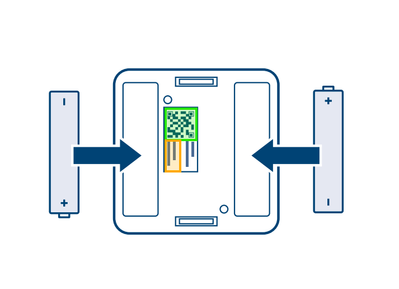

ich habe seit Jahren einen Raumthermostat Version 1 in Gebrauch. Dieser ist, warum auch immer, aus der App verschwunden.
Neu anlernen (nach Reset) geht nicht (mit 2 Androids und einem Applegerät versucht).
Was mir auffällt:
Der Key, der aus dem QR Code ausgelesen wird, ist ein anderer, als der Key der gleich daneben, im Klartext auf dem Label aufgedruckt ist. Eine Version fängt mit 8 an, die andere mit 4. Das Label das "ab Werk" hinten zwischen den Batterien angebracht ist)
Ist das normal? Habe ich den Thermostat ursprünglich eventuell mit dem zusätzlich in der Packung befindlichen Label eingerichtet (diesem etwas größeren Aufkleber)? Sollte dieses nicht die gleichen Daten enthalten?
Aufgedruckte SGTIN und SGTIN aus dem QR Code sind allerdings gleich.
Verwirrte Grüße Ollie
Der zusätzliche Aufkleber ist leider verschwunden. Eventuell entsorgt oder tief im Keller vergraben.

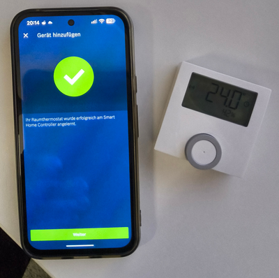

JollieOllie
@Geomo
Yeah. Danke
