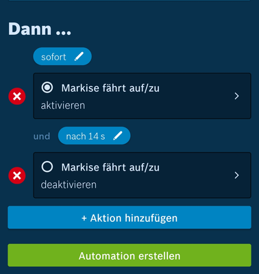

Du legst einen Zustand z.B. "Markise fährt auf/zu" an.
In deiner Automation für das schließen/öffnen schaltest du diesen  Zustand sofort aktiv und nach xx Sekunden inaktiv, wobei xx Sekunden die Zeit ist, die die Markise benötigt um in Endstellung zu sein.

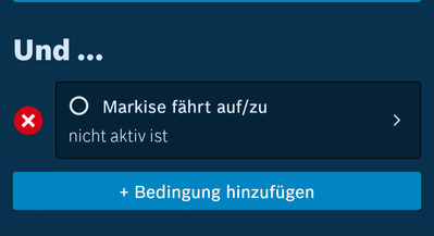

Jetzt kannst du deine Automation zum schließen/öffnen der Markise bei Wind um die Bedingung UND Zustand "Markise fährt auf/zu" = nicht aktiv ist ergänzen.
 Somit sollte während der Fahrt, also wenn der Zustand aktiv ist, deine "Automation bei Wind" nicht ausgeführt werden sondern erst, sobald die eingestellte Zeit verstrichen und der zustand wieder inaktiv ist -  sprich die Endlage erreicht ist.
