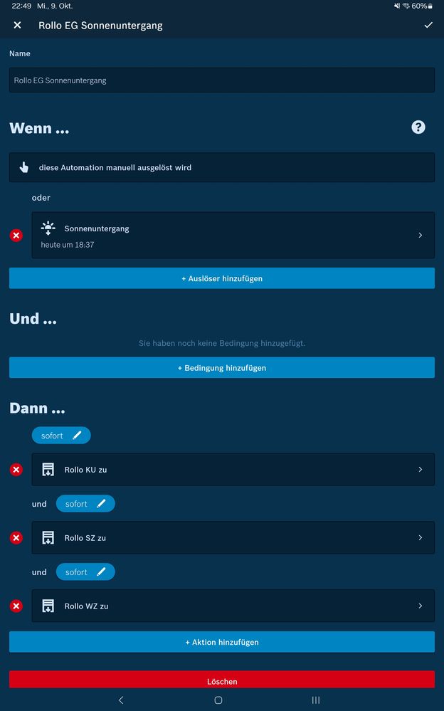

Wie sieht denn deine Automation aus? Kannst du ein Screenshot schicken?
Wenn die Rollläden per Universalschalter funktionieren, sollte es auch per Automation funktionieren.

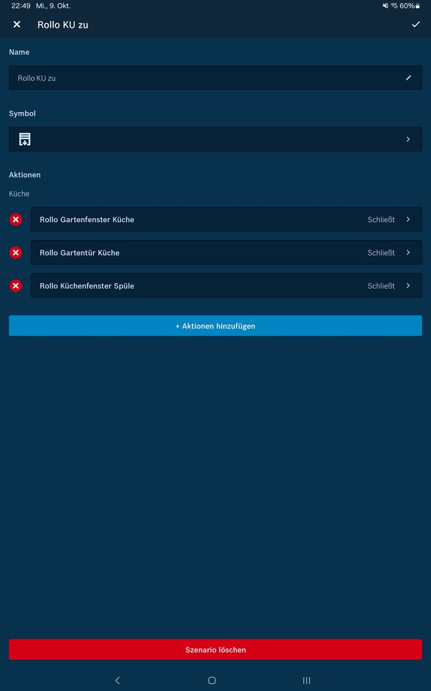

Hi @Christopher , an sich super simpel:

Es wird immer mal wieder von Problemen berichtet, wenn viele Rollladensteuerungen gleichzeitig angesteuert werden. Versuch mal, in der Automation die Szenarien etwas verzögert auszulösen, z. B. sofort "Rollo KU zu", nach 5s "Rollo SZ zu" und nach 10 s "Rollo WZ zu".
SisT2k7
Danke, ich werds mal versuchen...auch wenn das jetzt nicht so im Sinne des Erfinders sein sollte 😉
Wie Geomo erwähnt sollte auch 1 Sekunde Abstand reichen.
@SisT2k7 Die Befehle werden seriell versendet. Sendest Du zu viele gleichzeitig, kann es zu Problemen kommen. Steht Dein Controller mit ausreichend Abstand zum Router oder anderen Funkquellen? Empfohlen wird ca. 1 m, um Kommunikationsstörungen zu vermeiden.
Als Abstand zwischen den Aktionen der einzelnen Rollläden sollte auch 1 Sekunde ausreichen.
