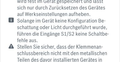

Aus der Anleitung:
Privater Endanwender
iPhone 16 mit iOS 26.4.1
Vor dem Anlernen keine Funktion, das ist korrekt. Für das Anlernen von Geräten wird aber kein Internetzugang benötigt. Du kannst den SHC andernorts vorbereiten (App koppeln, Firmware-Update) und benötigst dann auf der Baustelle nur einen WLAN-AP.
