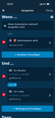

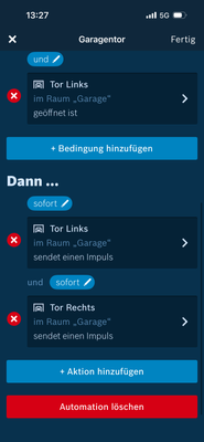

Du hast zwei Garagentore miteinander "und-verknüpft" in der Bedingung. Dann müssen beide geöffnet sein.
Eine Änderung auf "oder" nützt dir nichts, weil dann ggf. das bereits geschlossene Tor wieder öffnen würde.
Du musst deshalb die beiden Tore in eigene Automationen packen. Die erste Automation bleibt wie sie ist, die zweite brauchst du jeweils getrennt pro Garagentor.

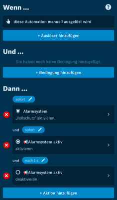

Dazu musst du einen Umweg gehen, weil es das Alarmsystem leider nicht direkt als Auslöser in Automationen gibt.
Ich würde es so machen:
  • Automation, welche das Alarmsystem aktiviert und einen Zustand "Alarmsystem aktiv" aktiviert und diesen Zustand wenige Sekunden (eine Sekunde reicht bereits) später wieder deaktiviert.
  • Weitere Automation: WENN Zustand "Alarmsystem aktiv" aktiviert wird, UND Garagentor geöffnet ist (optimal, hat eigentlich keinen Mehrwert), DANN Garagentor schließen.
Du darfst das Alarmsystem dann nur noch mit der ersten Automation aktivieren. Kannst du z.B. als Favorit oder Widget (Android) platzieren.

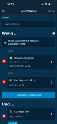

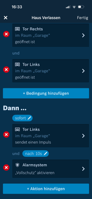

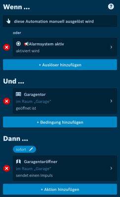

So habe ich es versucht einzustellen ! Ich möchte wenn ich das Alarmsystem aktiviere und das Tor laut sensor auf ist das es pbwr das relais angesteuert wird und geschlossen wird
Und meinen ersten Hinweis hast du gelesen? Du brauchst zwei Automationen und einen Zustand.
