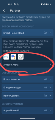

Du brauchst immer einen Bosch Controller. Das Thermostat lässt sich nicht anderweitig smart verwenden.
Nach Spiegeln des Systems in der Bosch Cloud kannst du Amazon Alexa als Partner hinzufügen.
