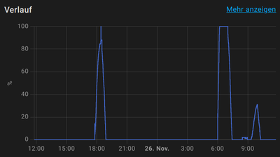

Nachdem ich weiter beobachtet habe, bleibe ich dabei:
Das Ding ist ein 2 Punkt Regler
Vollgas auf oder Geschlossen
wo kann man diese Grafik sehen?
