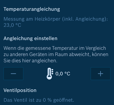

Ich habe zur Probe ein Thermostat installiert. habe nun aber eine Verständnisfrage zur Regelung.
Ich habe eine Temperatur in der App von 19 °C eingestellt. Dies wird auch am Thermostat angezeigt, wird also richtig übertragen. Die am Thermostat gemessene Temperatur liegt aber immer deutlich darüber. Grundsätzlich ist ein solche Verhalten zu erwarten, da die Nähe des Heizkörpers zur Temperaturmessung zu erwarten, da dies ja nicht die Raumtemperatur darstellt.
Ich bin nur oft über die hohe Differenz zwischen eingestelltem Wert und gemessenen Wert erstaunt?
Gibt es zu diesem Thema weiterführende Informationen?
Ich könnte zwar die Raumtemperatur überwachen und unter "Angleichung einstellen" dagegenwirken, aber ich bin mir nicht sicher, ob das so gedacht ist?

@Dirk1 Um die Effekte von Installation und Raum auszugleichen, gibt es in den Einstellungen des HT die Möglichkeit eine Angleichung (Offset) einzustellen.
Dort wird Dir übrigens auch die Ventilstellung angezeigt.
