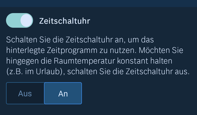

In den FAQ der Produktseite findest du folgende Info zur Verstellung direkt am Gerät
Ansonsten lässt es sich händisch über die App ändern. Oder durch passend angelegte Szenarien und / oder Automationen
